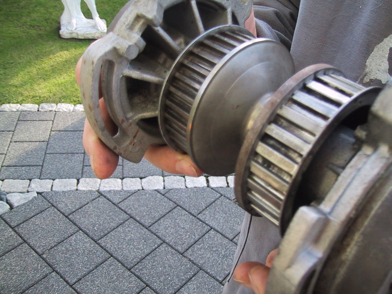

Ob die Wapu nun bisschen mehr oder weniger Umdrehungen machtz wirste garnicht merken da es ja wenn nur ein paar Zähne währen. Das Geräusch kam bei mir zumindest so zustande, weil ca. jeder 3. Zahn quählend überlaufen/übersprungen hat. Dadurch haben sich die Zähne des Riemens angefangen immer mehr "abzufressen" wie man auch an der rechten Wapu an Rückstände sehen kann. Hier mal ein Bild:
