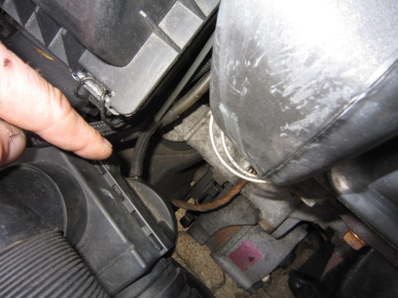

Hier ich habe mal paar Bilder gemacht jetzt eben ; Bild 1. der linke schlauch wo ich mit dem Finger druff zeige geht zur Dose auf Bild 2 oben druff! Der Untere Schlauch Bild 2 geht zum Zusatzluftschieber unter der Ansaugbrücke! Der Rechte Schlauch Bild 1 auf Ansaugstutzen geht einmal nach unten zur ansaugbrücke und zum Benzindruckregler (T-Anschluss für Schlauch) Der Schlauch der vor dem Ansaugstutzen hinter Einspritzleiste sitzt geht zur Klappe vorne am Luftfilter Bild 3.. Zu Bild 2 der Linke schlauch an der Dose(sieht man schlecht kommt auf den A-K-behälter Lg Dan
