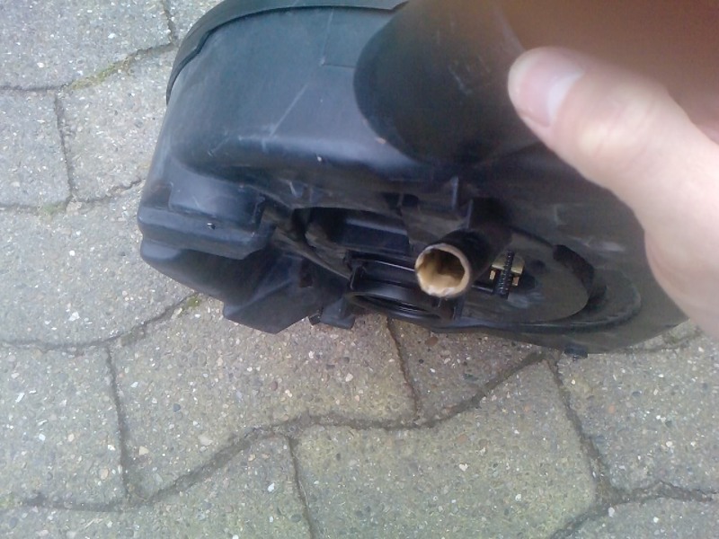

hi leute, muss wohl n neuen thread aufmachen,da sich für den anderen keiner mehr interessiert :( kurz zum [b]problem:[/b] also ich hab seit langem ein problem mit meinem motor,der bei standgas unruhig läuft,beim gas geben "aussetzer" hat und es sich so anfühlt,als würde man immer wieder kurz vom gas gehen (was man beim beschleunigen ja nich macht^^) manchmal blubbert der wenn man vom gas geht die ganze zeit und wenn man die kupplung dann tritt,dann geht er entweder aus oder hat sehr schwankende drehzahlen. wenn dies geschieht,stinken die abgase nach sprit! hab vorgestern den luftfilter abgenommen und dann gesehn,das aus meinem unterdruckschlauch ne menge an gelblicher komischen masse raus kam,die auch nach sprit roch! [b] getauscht/kontrolliert wurden:[/b] luftfilter gesäubert (k&n matte) zündkerzen erneuert zündkerzenstecker getauscht benzinfilter erneuert drosselklappe erneuert eine einspritzdüse erneuert Im Fehlerspeicher ist NIX gespeichert! mir is nur aufgefallen,dass die lamdawertespannung ständig von 1,0V bis 0,1V abfällt (dabei dann auch die motorspinnerei) und dann wieder steigt und die drosselklappenstellung nich ganz passt....
