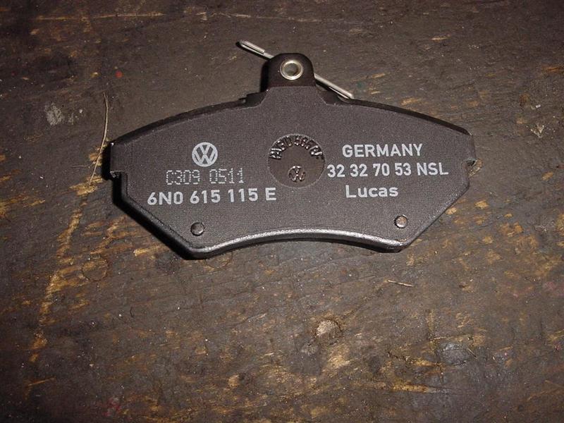

[quote]man muss sagen das es auch Bessere Scheiben / Beläge sind als ich beim GTI Kauf dabei hatte. [/quote] Ich finde das gut, dass du das dazu schreibst! Die GTI Bremserei finde ich schon ganz gut, mit 75 PS bekommt man die nicht so schnell in die Knie. Auf jedenfall sind das Welten zur originalen Bremsanlage mit den 238x18er Scheiben. Die glühen einem ja sofort weg wenn man es mal drauf ankommen lässt :D . Wenn man die GTI Bremse hat, empfehle ich auch die Beläge, die VW für den GTI extra anbietet. Die Standardbeläge, die hauptsächlich für die 256x20er Scheiben verwendet werden, haben zwar exakt die gleichen Maße (und die werden im KFZ-Zubehör auch für den GTI verkauft), haben aber ne andere Mischung. Die VW Beläge für den GTI sind m. E. weicher und packen geringfügig besser. (Verglichen zu den originalen VW-Belägen für den 16V). Die sehen vom Belag selbst her auch etwas anders aus.
