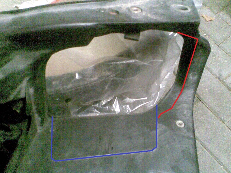

Hi, habe es endlich geschafft preiswert einen Schlossträger vom 6N2 für meinen anstehenden Xenon/Frontumbau zu ergattern. Jetzt stehe ich allerdings vor dem Problem, dass die Scheinwerfer nicht sonderlich gut in den Schlossträger passen. Einen Teil des abgesetzten Bereichs habe ich schon für die Vorschaltgeräte ausgeschnitten (blau markiet), damit die Scheinwerfer überhaupt passen. Das nächste Problem ist jetzt aber, dass man die Abdeckkappe im montierten Zustand gar nicht mehr auf den Scheinwerfer bekommt... kann der rest (rot markiert) dann auch einfach weggeschnitten werden, oder schwäche ich den träger damit zu sehr ab?
