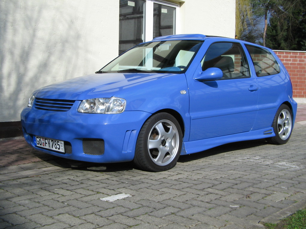

NEIN SPACHTEL HÄLT NICHT! Lass das besser! Du schleifst das emblem bis aufs blech runter und zinnst das, dass HÄLT und fällt nicht wieder raus! dann verspachteln,grundieren und fertig zum lacken! hast du nie wieder ärger mit! :D naja deine entscheidung mach was draus! :)
