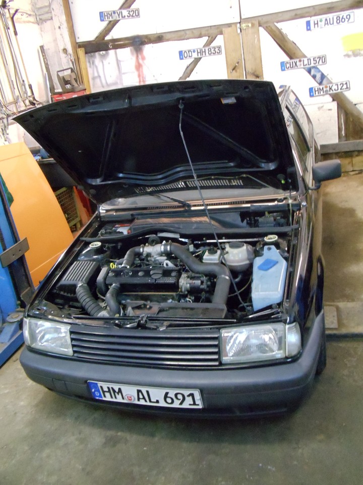

So endlich das erste mal starten, er sprang nach 3mal orgeln sofort an, dan Zündung eingestellt und ab auf die Piste damit hmm er lief ganz gut, doch leider mussten wir fest stellen das er oil verlor an der Zylinderkopfdichtung. Alles wieder auseinander gebaut nach geschaut! Problem gefunden Zylinderkopfdichtung war ziemlich billig verarveitet, und hatte sich nach so kurzer Zeit schon richtig schön in den Rumpf reingefressen! Gleich am nächsten Tag neue bestellt und alles wieder zusammen gebaut. Diesmal blieb er dicht :) Ich fahre den Motor jetz schon seit ca. 2Wochen und er läuft für 3Jahre standzeit echt super! Im Janur kommen dan noch 2 Jahre Tüv drauf, alles wird eingetragen, und es kann weiter gehen ;) So das wars jetz auch erstmal... wenn der blöde Winter endlich mal vorbei ist wird der komplette Motorraum auf vorderman gebracht! Und ich werde mich noch mal richtig reinhängen, schicke Felgen für den Sommer, Stoßstangen werden gecleant und in Wagenfarbe lackiert, ein Amaturenbrett vom 86c kommt noch rein, und und und... mal schaun was mir noch so alles in den Kopf kommt ;) Zum Schluss möchte ich mich mich vielmals bei Alex bedanken der mir mit Rat, und Tat bei seite Stand! Mich unterstützt, und motiviert hat! Ohne ihn hätte ich das mit meinem wissen niemals geschafft :)
