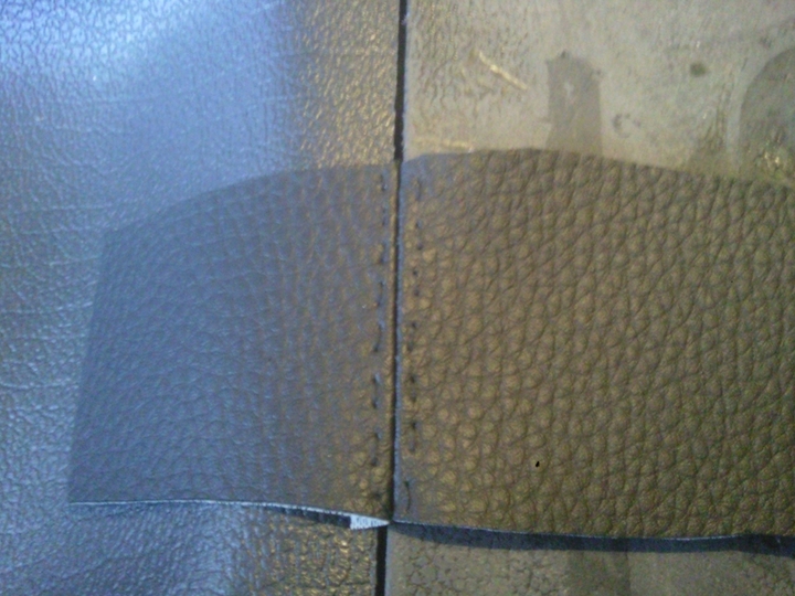

mitteltunnel lackieren o. mit stoff/leder beziehen? wie? Foto0100.jpg
so hab mal bisschen weitergemacht: -auf der unterseite die muttern mit kunststoff eingeschweißt, damit ich die schrauben von oben vernünftig anziehen kann -das leder grob zurechtgeschnitten -bisschen mit den nähten rumexperimentiert muss jetzt noch den schaltkulissenrahmen im tunnel einschweißen, das leder perfekt ausrichten und zuschneiden. das leder dann ner nachbarin (gelernte schneiderin ;) ) geben um die nähte machen zu lassen und letztendlich das leder aufkleben und die nähte zusammenziehen. die naht von bild1 find ich eig auch ziemlich cool, aber damit lässt sich glaub ich nich vernünftig arbeiten. bei der von bild2 kann ich nämlich erst die doppelnaht aufs leder ziehen lassen und dann wenn alles verklebt is die naht zusammenziehen.
