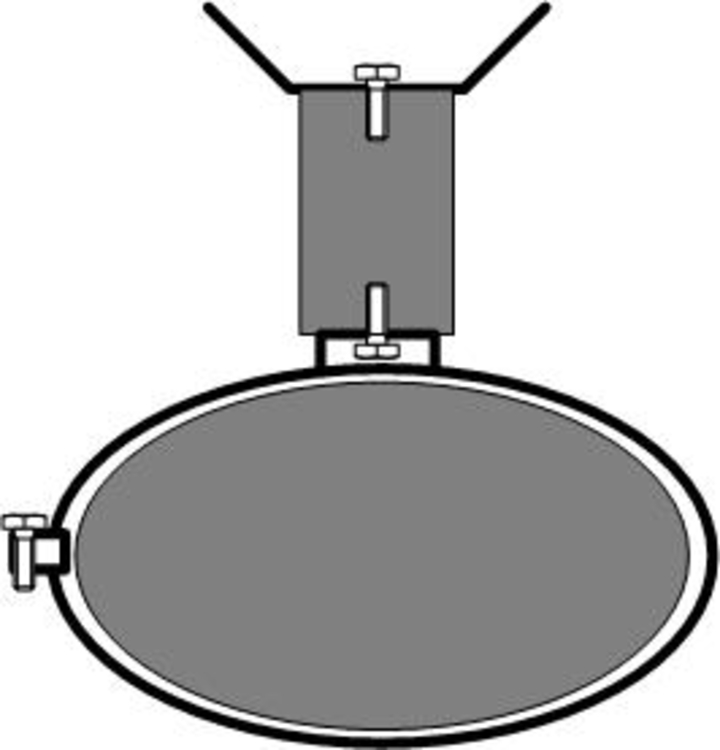

[quote]So nach langem überlegen...wie ich den verdammten Sportendschalldämpfer höher bekomme...da sich die Auspuffgummis sehr schnell auseinanderdehnen,habe ich mal ne skizze gemacht...was meine Lösung wäre.[/quote] Anstatt den beiden Halterungen solltest du einen silentblock mit eingfassten gewinden nutzen, hier hast du die Vibrationen entstört und besitzt dennoch eine gute feste Halterung.. so habe ich es bei meinem 86C gelöst.
