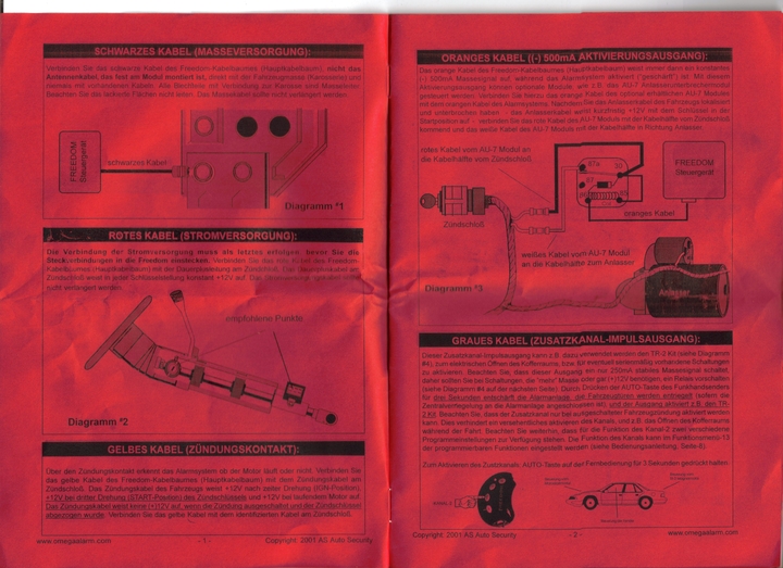

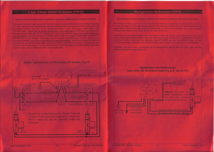

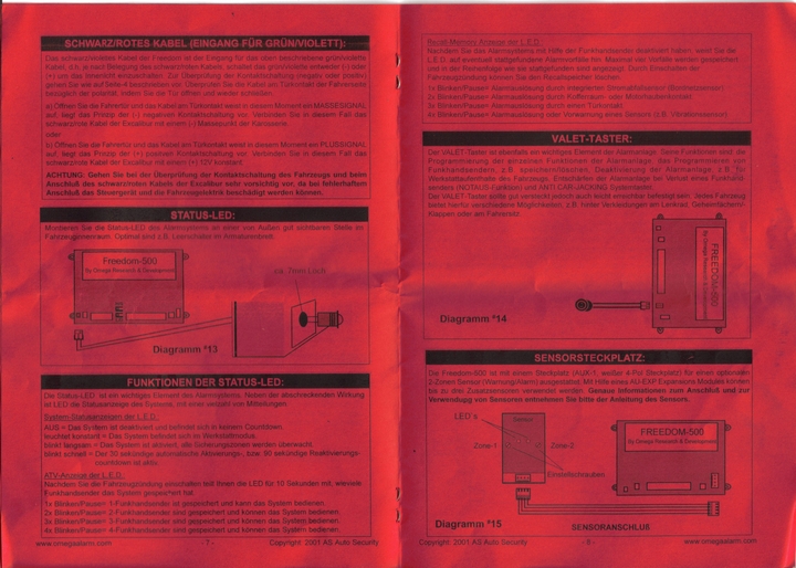

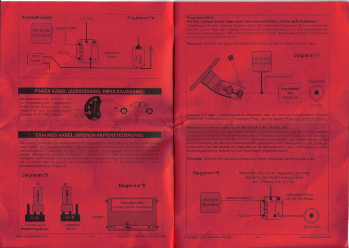

Hi Leute ich habe vor diese Alarmanlage (siehe bilder) mit meinen ZV-Stellmotoren zu verbinden, aber die große frage ist wie soll ich das machen. Ich hoffe es kann mir einer sagen wie das geht, am besten wäre es wenn jemand hier aus dem treff die gleiche hat und mir helfen könnte ich weiß echt nicht mehr weiter gruß andy
