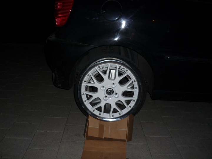

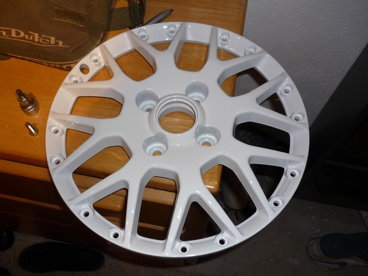

Hallo! also ich hab das selbe schon an meinem sommerpolo gemacht. und zwar benötigst du zum einen diesen hier... [url=http://cgi.ebay.de/BBS-Werkzeug-Innen-12-kant-Nuss-RS-Felgenschrauben-Jubi-/350403693959]http://cgi.ebay.de/BBS-Werkzeug-Innen-12-kant-Nuss-RS-Felgenschrauben-Jubi-/350403693959[/url] ...und zum anderen 64 stück von denen hier... [url=http://cgi.ebay.de/BBS-Jubi-Felgenschrauben-M7x24-RS-722-764-721-772-861-/350366433150]http://cgi.ebay.de/BBS-Jubi-Felgenschrauben-M7x24-RS-722-764-721-772-861-/350366433150[/url] hab ne Felge auf ner Felgenmontiermaschine fixiert und hab dann begonnen überkreuz die Schrauben zu lockern. Nach dem ich alle Schrauben lose hatte hab ich den Stern vorsichtig mit einem Gummihammer rausgeklopft. dann kannst mit schleifen und polieren loslegen. aber davor noch markieren welcher Stern zu welcher Schüssel gehört. Hab meine Sterne dann in weiss lackiert und die Schüsseln poliert. Solltest aber die Sterne an den anliegenden Flächen nicht lackieren weil sie sonst danach nicht mehr so plan an den Felgenschüsseln anliegen. Hab beim Montieren der Felgensterne mir neue Schrauben besorgt (7x24mm, Innensechskant) ....hab dann ein mittleres Loctite verwendet. Hab dann die Schrauben wieder überkreuz angezogen. ....zuerst leicht handfest und dann nach und nach mich an die 25 NM herangetastet. und immer überkreuz weil sich sonst der Stern nicht plan an die Schüssel anliegt. joa, dann nur noch Reifen montieren und wuchten.
