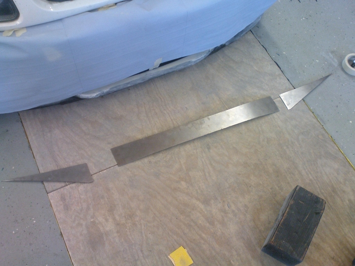

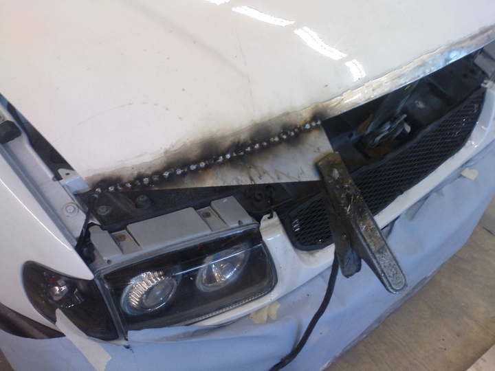

DSC00632.JPGso leuts, heute konnte ich endlich auf arbeit mal so richtig an dem göbbel schaffen da ich werkzeug ohne ende hatte.
erstmal hab ich an gefangen mit der lima tauschen, jetzt hängt ne 90A vom Golf 3 drinne, hatte ohne probleme gepasst.
unterm auto noch schnell paar schläuche verlegt.
und dann hab ich mich mal so langsam aber sicher an den bösen blick gewendet. bin sogar heute noch fertig geworden :) ging recht gut zu schweißen für nen anfänger wie mich ;). hab ihn in 3 teilen angeschweißt, dauert zwar länger als am srück, aber man bekommt besser die horizontal wölbung hin.
