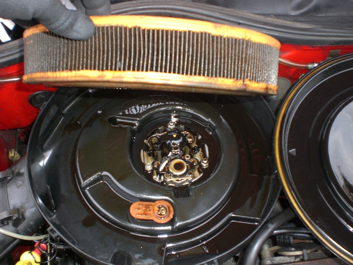

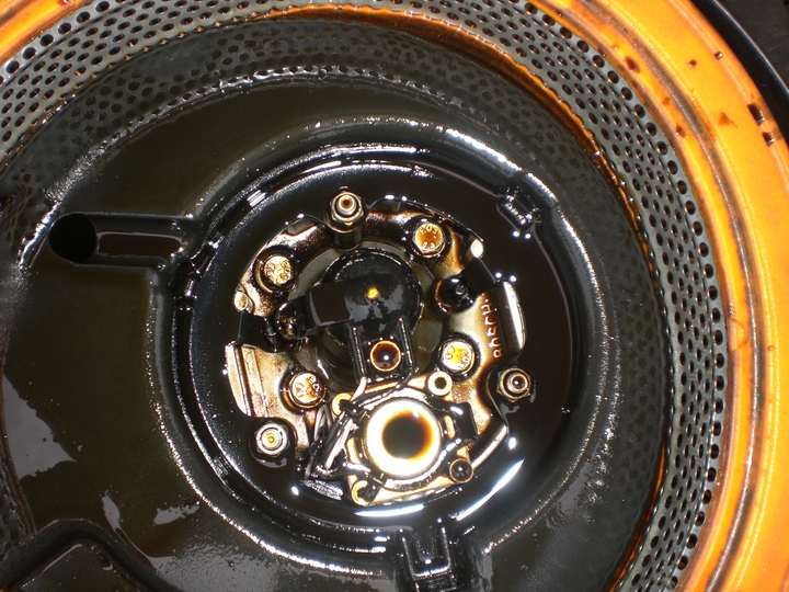

Hallo nochmal... Männers ich hab jetzt echt riesen sorgen. Den kleinen schlauch hab ich unten am luftfilter dran gemacht . Ich hab heute alles sauber gemacht und bin mal auf ne probefahrt. Nach ca 5 km wieder gleiches spiel. Riesen rauch schwarte hinten raus und der ganze luffi kasten voll mit öl. Hab beim sauber machen alle schläuche kontr. die waren nicht verstopft oder so. auch kein gelber ölschlam zu sehen. So wenn ich jetzt den motor laufen hab und mach den luffi kasten auf und zieh links unten drunter den dicken schlauch ab wo die gase raus kommen bzw in den luffi kasten gehen blubbert es ganz arg. Also ich kann das öl hören wie es unten an der kurbelwelle blubbert. Ist das normal ? da kommt beim fahren soooo viel öl raus, das kann doch nicht sein. Ich war bei ner freien werkstatt und die meinten könnten auch die kolbenringe sein die nicht mehr dichten und deshalb geht der druck nach unten und drückt das öl den schlauch hoch. Ich hab jetzt echt angst das ich auto mit motorschaden gekauft hab Hab mal noch bilder vom luffi gemacht BITTE helft mit weiter, ich dreh bald durch
