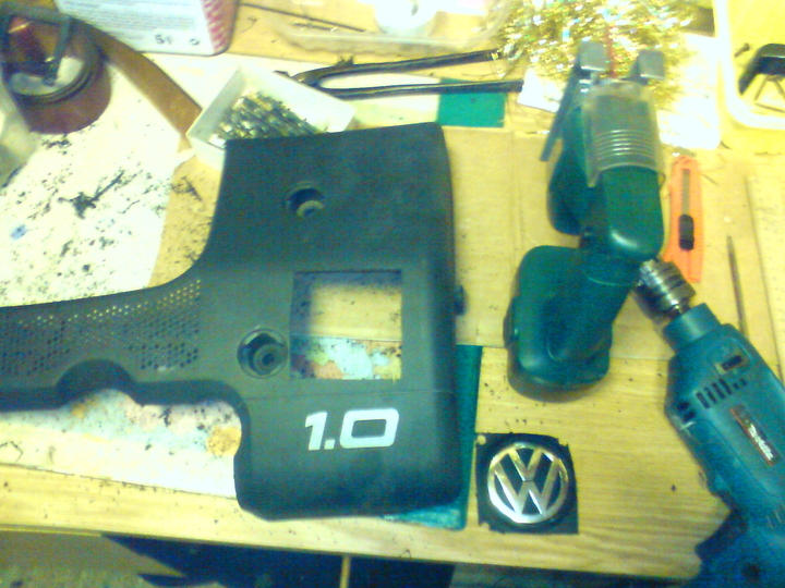

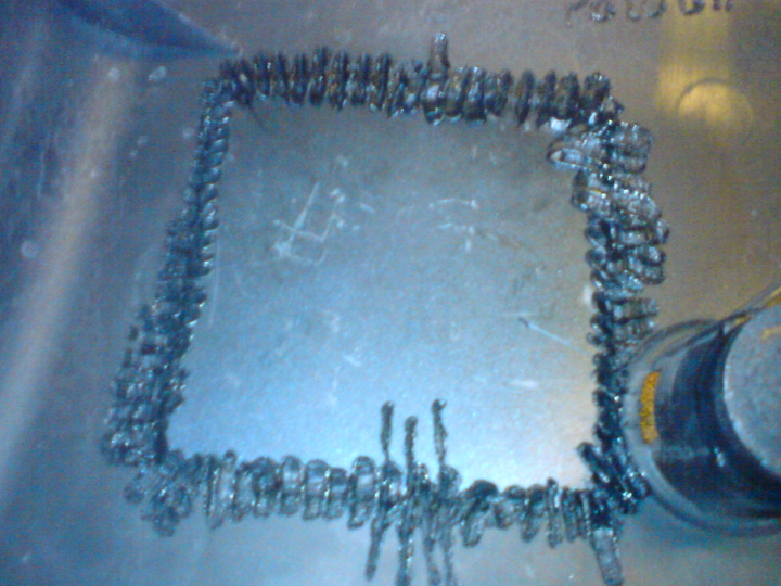

Hallo zusammen! Wie die Überschrift schon besagt, möchte ich meine Motorabdeckung cleanen. VW Zeichen und das 1.0 sollen verschwinden, sowie die Sicke unterhalb des VW Emblems. Zuerst habe ich das Emblem vierreckig ausgeschnitten. Habe dann eine Schablone angefertigt und auf eine Spenderstossi übertragen. Das habe ich dann ausgesägt und den Lack runtergschliffen. Nachdem der Lötkolben heiß war, habe ich das Einschweißstück in die Öffnung gepunktet. Dann ahbe ich vor und Rückseite verschweißt. Die Vertiefungen und schweißnähte habe ich dann mit Plastikverschnitt aufgefüllt und immer wieder miteinander versschmolzen, bis die Oberfläche halbwegs eben und etwa der Rundung der Abdeckung entsprach. Die Sicke habe ich ebenfalls begonnen, allerdings hatte ich heute keinen Bock mehr auf ABS Dämpfe ;). Nun habe ich ein paar Fragen, für die weitere Arbeit. 1) Wie soll ich die 1.0 entfernen? Wollte die eigentlich rausschleifen. 2) Hab eich irgendetwas nicht bedacht? 3)Was für Spachtel nehme ich am besten? GFK wäre der falsche, denke ich. Gibts etwas im Baumarkt?Spritzspachtel? Danke für Tipps
