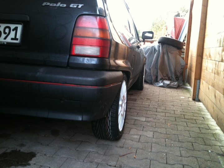

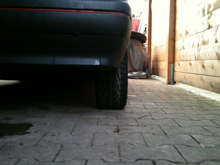

So Felgen sind da. Habe sie jetz in Weiß genommen :) 6Jx14 Et 38 mit 195/45 Reifen. Hinten muss ich die Kanten umlegen, und das Blech ein klein bisschen raus drücken das wars aber auch schon. Vorne Reicht kanten umlegen. Ich werde aber hinten noch 10mm Spurplatten drauf hauen (verschwinden doch schon ziemlich im Radkasten^^), und vorne 5mm wegen den G40 Bremssätteln (Schleifen leider :( ) Ich lade dan noch mal Bilder hoch, und berichte was dan noch an den Radkästen gemacht werden muss!
