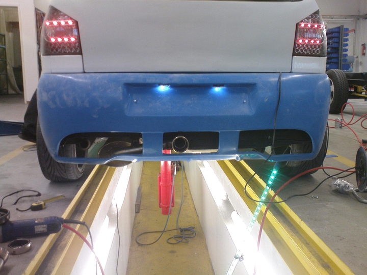

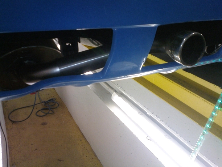

Hi, ich bin auch noch im Umbau, unteranderem meines Auspuffs da er original nicht unter die schürze passt. Ich habe ne Bosi Edelstahl Duplex mit je 2 78mm Rohre pro seite. ich hab mir jetzt 1m edelstahlrohr und ein paar bögen gekauft. dann hab ich die originalen blenden am esd und duplex rohr abgeschnitten, mit dem 1m rohr und den winkeln verlängert und umgelegt und die blenden neu angeschweißt da ich jetzt mittig 2 rohre haben möchte. Der tüv weiß bescheid, und hat gemeint das ich zwischen auspuff rohr und Auto/Schürze mindestens 10mm abstand haben muss. und die Endrohre dürfen nicht zu weit aus der Schütrze heraus gucken. meine gucken so 2-3 cm raus. hier noch 2 bilder.
