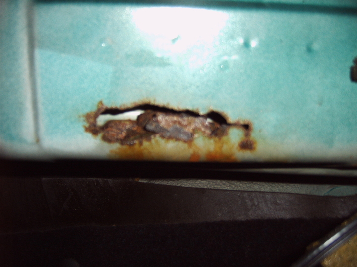

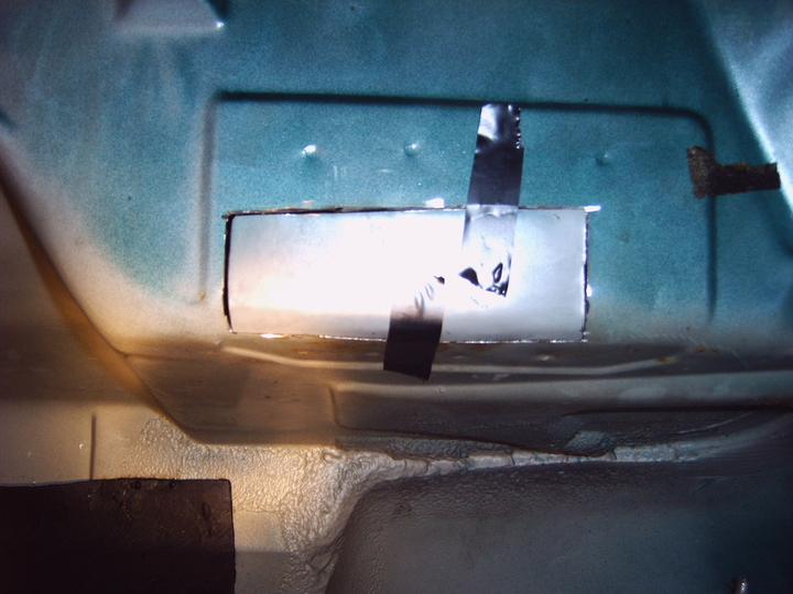

Das is doch pille palle, hab letztens erst eins geschweißt, und das sah viel schlimmer aus. Das Armaturenbrett würd ich aber trotzdem ausbauen, die paar Schrauben, is ja gleich draußen, ansonsten brennst dir ja nur löcher rein beim schweißen.
