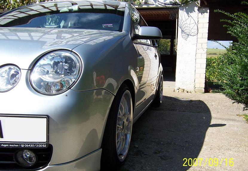

Wieviel Tief darf es maximal sein bei 17 Zoll? polo-9n-trendline-polofreak-9n-35830-3307.jpg
Anhang ID 137456 - polo-9n-trendline-polofreak-9n-35830-3307.jpgpolo-9n-trendline-polofreak-9n-35830-3307.jpg
60 - 65 mm Davon abgesehen kann beim 9N nicht gebördelt werden, da der 9N keine Bördelkante besitzt.. hier kann man nur ziehen lassen. Bei der Reifenkombi und der Tieferlegung muss jedoch der Kunstoff Innenradkasten bearbeitet werden. Das war mein alter Polo, allerdings mit 8x17 und ca 70mm Tieferlegung.. eine bearbeitung des Radinnengehäuse reichte zur Eintragung aus..
