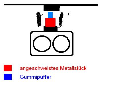

Dann mach dir nen Gummipuffer an die Halterung deines Endtopfs oben dran, so war es bei meinem damals gelöst. Der Auspuff wird im "nach oben wackeln" durch den Gummipuffer beschränkt, dadurch kleppert er nicht mehr an die Stoßstange. Einfach ein Metallstück an die Endtopfhalterung hinschweißen und einen Gummipuffer an einer Halterung anbringen (z.B. an der Endtopfhalterung mit Zapfen über den ein Gummi, bei mir sah das aus wie ein Radiergummi , drübergesteckt werden kann). Primitiv aber hat funktioniert. War vom Vorbesitzer dran, fand es aber ganz gut soweit. Es geht aber sicher auch einfacher. Hier noch ein Bild: Edit: Der Metallklotz ist auf dem Bild etwas übertrieben dargestellt :D
