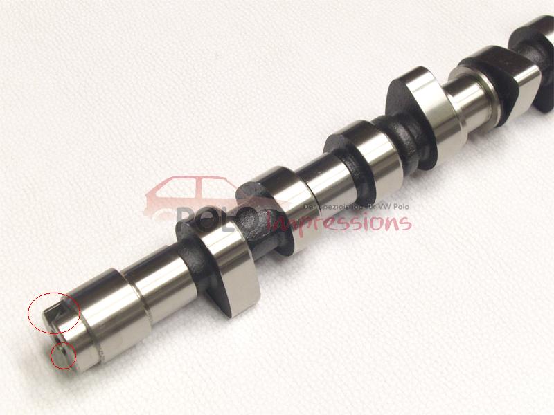

Mach dir doch am besten mit nem weißen Edding oder so die Makierung, damit siehstes besser. Also Endgeschwindigkeit müsste schon zunehmen, und wenn er richtig eingestellt ist, haste bei einer solch "milden" Nockenwelle auch nahezu normales Standgas. Dazu kommt das bei guter einstellung auch unten herrum nichts an Drehmoment fehlen darf und ab einer gewissen Drehzahl auch nochmal richtig Feuer kommt. Hattest du zufällig 2 Nuten für`s Nockenwellenrad? Weil meine Schrick, hatte einen für bis 94 und der Andere war für ab 94 und versetzt. Guck mal auf dem Bild...unten sieht man die andere Nut.
