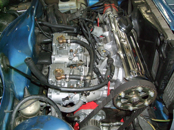

Ovale Saugrohre, die auf die Serienkanäle passen. Auf dem einen Bild sieht man den braunen O-Ring in der entsprechenden Nut. Auf dem 2. korrekt befestigte Vergaser. Entscheidend ist dabei, daß die Webers eben durch O-Ringe und Feder auf Stehbolzen beweglich gelagert sind. Gehört viel Erfahrung und Gefühl dazu nicht zu fest oder zu locker zu schrauben. Hernach ist IMMER die Synchronisation zu prüfen, ggf noch CO.
