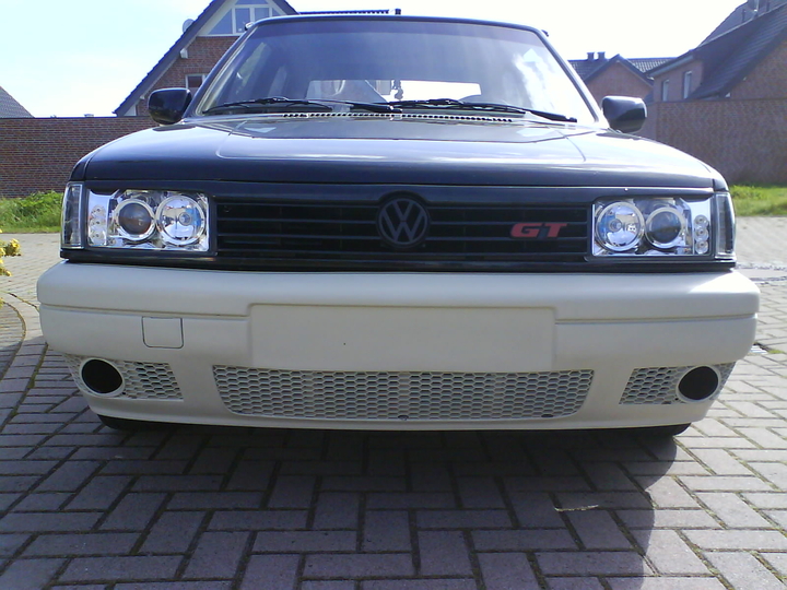

Mach es Dir einfacher und besorg Dir die Stoßi vom Style. Dann haste schonmal viel Arbeit gespart. Ansonsten, entfetten,schleifen, Haftgrund auftragen, fillern, schleifen ,fillern,schleifen, fillern,schleifen, fillern.................................... Bis du eine glatte Oberfläche hast. Für die Sicke nimmste 3M Flüssigkunstoff. Artikel 5900 wichtig dabei ist das ordentliche anschleifen mit groben Schleifpapier. Dann Haftvermitttler drauf und gut durchhärten lassen danach schleifen. Sau Arbeit kann ich nur sagen. Mal ein paar impressionen wie es bei meiner damals war. ;)
