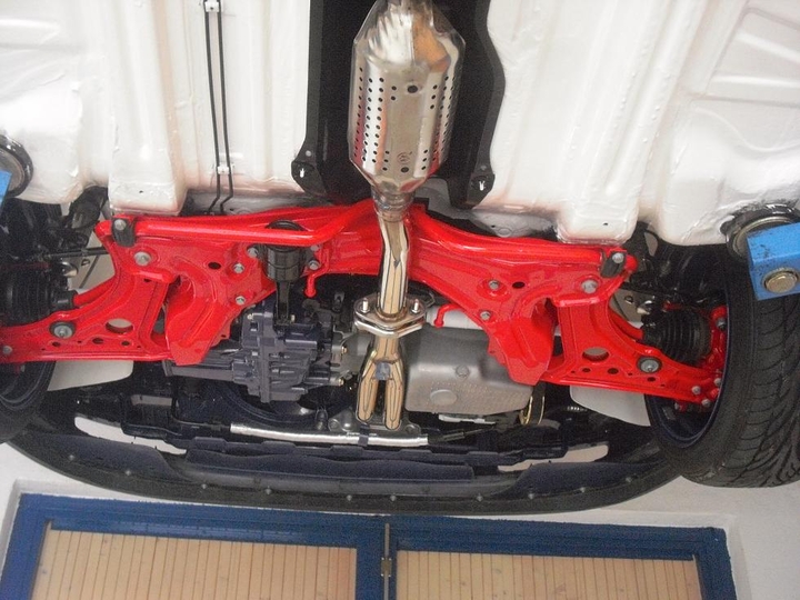

so nun mal wieder bisschen was neues... endlich sind die meisten kleinigkeiten, die noch zu machen waren abgehakt, der polo ist nun zu 95% fertig, nur noch ganz wenige dinge sind zu erledigen... nach den ersten probefahrten und der achsvermessung, haben wir den polo am wochenende mal wieder auf die bühne geschmissen und den motor auf dichtigkeit überprüft und was soll ich sagen *lol* alles perfekt so viele dinge haben mich jetzt so lang aufgehalten, die auspuffendrohre waren zu lang, mussten gekürzt werden, aber so dass sie wie original aussehen, der auspuff hat immer an einer stelle gegen das hitzeblech geklopft, das musste auch abgeändert werden, und und und... aber jetz wirds :-D
