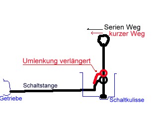

[b] [quote]Schaltstange abflexen [/quote] son schwachfug, was hilft wenn der Weg des Hebels "kürzuer" wird aber der Arm tiefer greifen muss !?! @king_style, lass die Finger von solch einer Methode ! Fakt ist, die Umlenkung im Schaltgestänge musst geändert werden. ... mhh wie erklär ich das am besten ? ... Bild: Gruß Ralle [/b]
Dieses Bild wurde am 14.05.2006 von Ralf@Polo16V hochgeladen.
