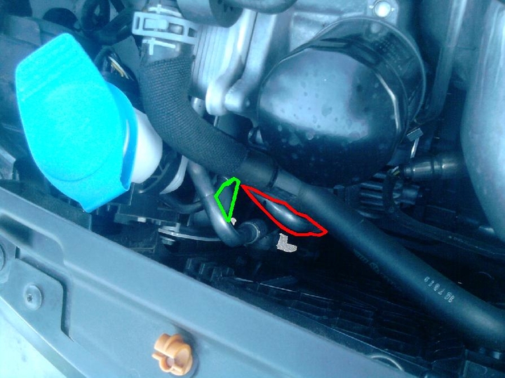

ALSOOOOO [b]DAS PROBLEM IST GELÖST[/b] :D :D :D :D :D :D :D :D :D :D [b]Und das Rattern ist auch[/b] [i](vorerst)[/i] [b]wirklich weg ..[/b] Und es handelte sich um, ich zitiere mal meinen Serviceberater: "es handelte sich um den Querträger im Motorraum, dieser hat an einer Klimaleitung gescheuert und nach der Neuausrichtung war das Geräusch weg" Wegen einen kleinen dummen Kabel das iwo riebt so ein Scheiß!?! Aber wenigstens ist es weg und ich kann das POLO fahren nun auch mal genießen und endlich mit dem tuning anfangen *lol* @ clu2010 Hier mal ein Bild für dich wo das Problem lag ... Der 'Schlauch' (rot umrandet) der an die Grüne Fläche stieß, dort sieht man übrigens auch leichte 'abrieb spuren' zumindestens an meinem Weißen! Hoffen mal das hilft dir und deiner Werkstatt weiter auch dein problem zu lösen, aber ich denke schon einmal das es bei dir das selbe sein wird ! ;) mfg .. Sascha
