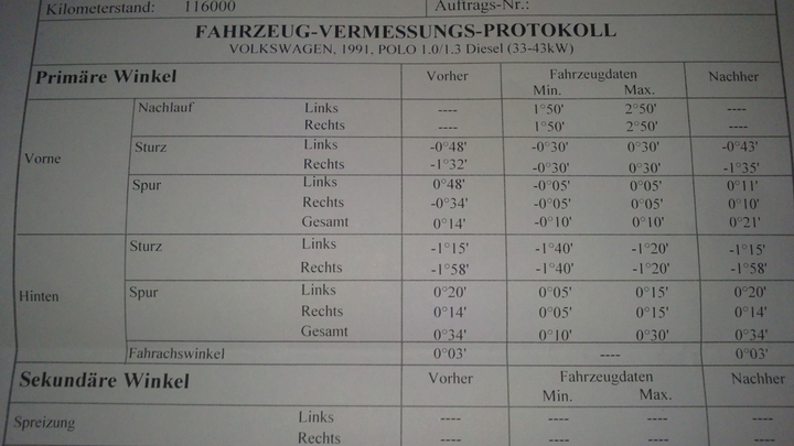

zu spät war schon bei der achsvermessung . der meinte zu mir die achse sei gerade also nicht verbogen . weil man könne keine spur einstellen wenn das gahrzeug ne verzogene achse hätte . Stimmt das ? also ich schreibe euch mal meine werte . oder mache ein bild davon .
