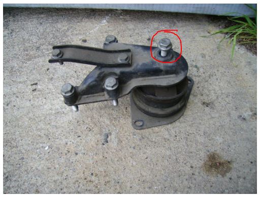

So, naja nun haben ja schon Paar hier Schützenhilfe gegeben. Um jetzt nicht alles unnötig zu wiederholen nur kurz als Bestätigung, das angehängte Foto. Die Schraube sollte gelöst werden... Ach ja, nur als Tipp: Die Ölwanne durch eine passende Auflage so großflächig wie möglich und sinnvoll belasten. Ist besser, zumal die ja in dem Moment den Motor zur guten Hälfte trägt...sicher ist sicher. *ggg*
