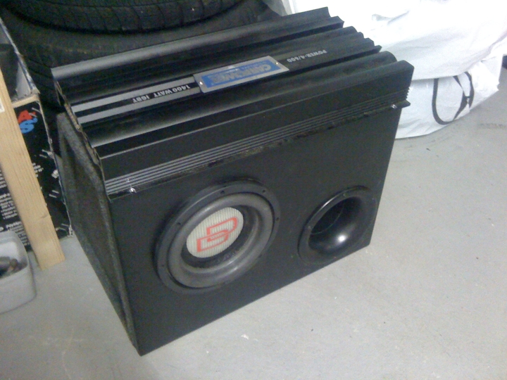

hab den Besagten Woofer in Betribe allerdings die 2x4 Ohm Variante... Gehäuse waren so ca 35L Bassreflex mit 10cm Port...Port am besten so lang wie möglich machen dann geht das Teil wie hölle!Wenn dir z.b n Aeroport kaufst kannst den von der länge her fast so lassen je kürze du ihn machst umso mehr einbusen haste:)
