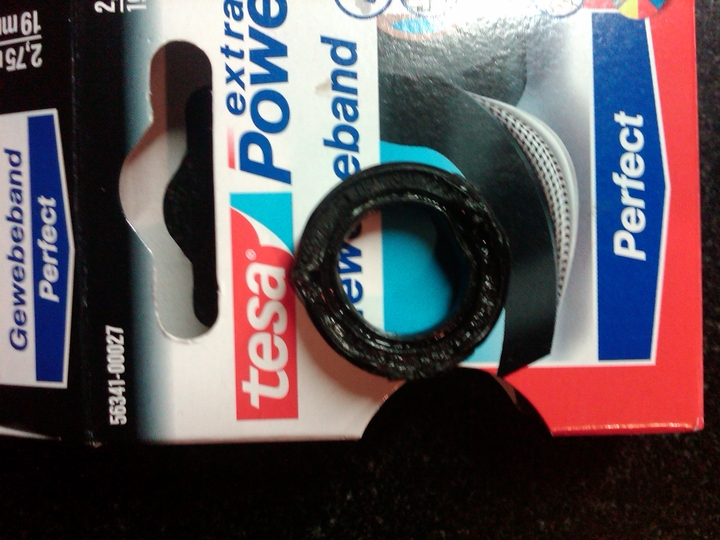

Flachen kleinen Schraubenzieher durch den Simmerring "schlagen" und dann vorsichtig raushebeln. Musst das so machen dass du weder links noch rechts was verletzen tust. Weiß nicht ob man es richtig erkennen kann. Hab davor die Schaltwelle mit Gewebeband umwickelt um sie zu schützen.
