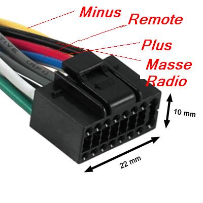

Das hält aber nicht auf dauer . Die endstufe hat ja +/- und dann den Remote eingang rede jetzt mal von meiner Eton 500 so das Rote bei mir 30 Quadrath kabel kommt an die Batterie Plus das Blaue kabel Minus kommt an das Schloss wo der gurt einrastet bester punkt laut freunde die eh und jeh CAr hifi betreiben . dann hast du noch die freie stelle wo das Remote rein kommt so und das musst du mit dem remote verbinden am Radio , geht aber dein radio an und die Stufe nicht dann ist am Remote ausgabepunkt sprich radio oder eingang sprich endstufe am Arsch . Weil meiner meinung nach wenn man eine Endstufe einbaut sollte sie auch richtig verbaut sein und nicht nur so verbaut das sie nur funktioniert , weil strom ist kein Spielzeug . Das Blaue Kabel was ich makiert habe leider etwas schlecht ist Remote .
