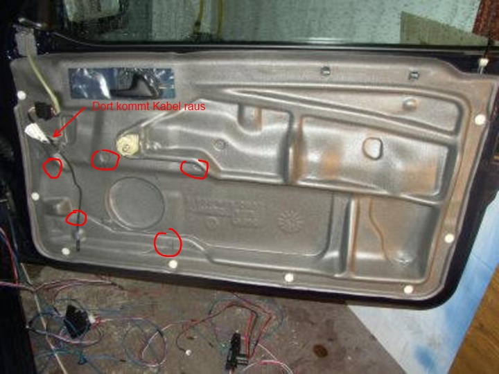

Die Nässeschutzfolie wird erstmals gar nix geschnitten, wegen dem Wasserauslaufen! Zum Lautsprecherkabel einziehen nur die Folie halb ausbauen, und dann wieder sauber montieren! Edit: Hab ein Bild eingefügt, wo genau das Kabel raus kommt und wo die Befestigungen sind. Falls du keins hast, musst bei VW holen.
