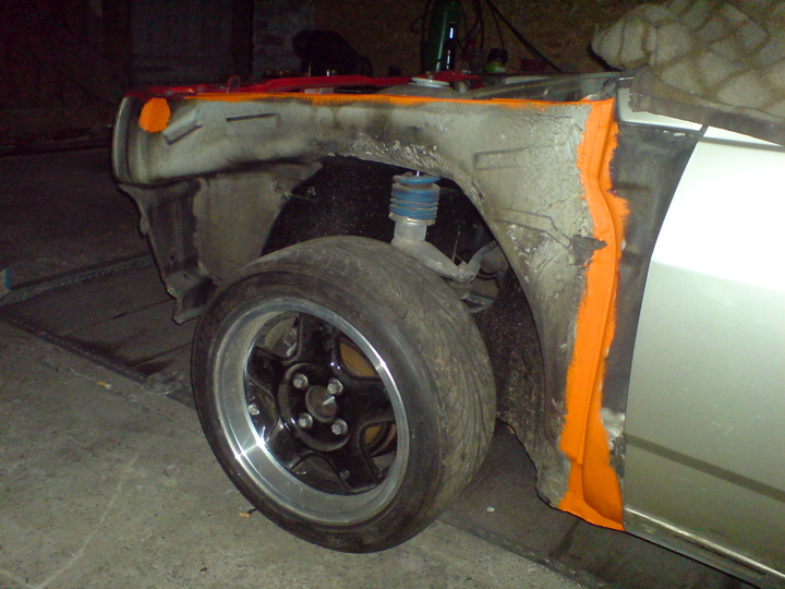

Es hat nicht lange gedauert bis es weiter ging. Ich habe zuerst mal ein gut gebrauchten Schlossträger besorgt. Den alten raus, den neuen angepasst und eingeschweißt. Desweiteren habe ich gleich die stellen am Rahmen wo durch die Kotflügel Kontaktkorrosion entstanden ist entrostet und mit Bleimenning behandelt.
