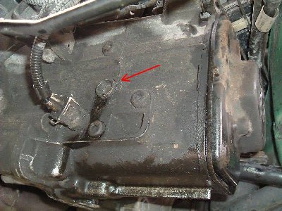

doch den füllstand kann man kontrollieren, und zwar findest du 2 17er Imbusschrauben am getriebe. Die, die höher liegt ist die öleinfüllschraube. Diese musst du abschrauben und an der unteren kante müsste das öl stehen. also kurz mit dem finger fühlen. wenn das der fall ist, hast du genug getriebeöl. hier nochmal die einfüllschraube:
