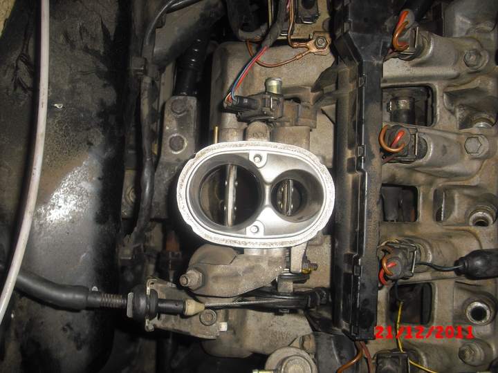

Beim zusammenbau habe ich den Masseanschluss vom LiMa halter an die Karosse, vom Getriebehalter zur Zündspule und das Kabel der Lambdasonde etwas blank gemacht und/oder gereinigt und leicht eingefettet (Korrosion) Drosselklappe ist auch sauber Die Grundstellung des Motors stimmt überein. Wie Noslopo schon sagte tausche ich mal den blauen schalter.
