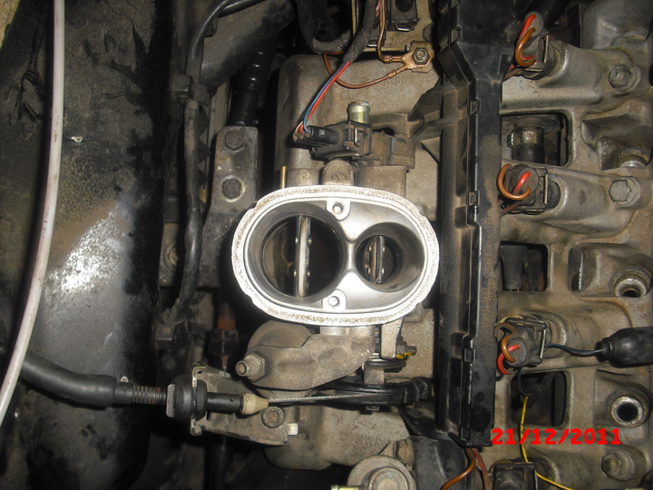

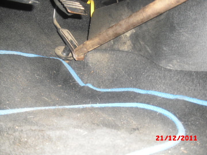

Die Stellung der Drosselklappe zeigt das durchgetretene Gaspedal an. Habe den Gaszug mit Silikonspray wieder etwas leichtgängiger laufen lassen. Habe den Gaszug danach wieder richtig eingestellt. Bild von vorher / Bild von stellung des Pedals bei Volllast / und Bild nachher wie es sein soll
