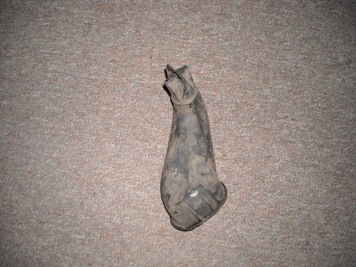

waren die sitze nass? wenn ja dann liegst am schiebedach. sofern du eins hast. waren beide seiten im fußraum nass? musst mal die türdichtungen überprüfen. und sonst isses durch die heizung gekommen. weil: polokrankheit. hatte ich bisher bei jedem den ich gesehen habe. über dem lenkgetriebe unter der heizung sitzt ein gummi. das hängt richtung motorraum und sieht kreutzförmig aus. das verstopft sich immer mit laub und dreck. das hat zur folge das da kein wasser mehr durchlaufen kann. somit läuft das wasser nicht ab und es gelangt über die heizungsdichtung in den innenraum. da die heizungsdichtung nur aus schaumstoff besteht. auf dem bild siehst du das teil. einfach vorne das kreuzförmige stück abschneiden. so schnell verstopft das nicht mehr und es ist gewährleistet das das wasser ablaufen kann. dann später das teil wieder einsetzen. vorsicht quetschgefahr *ironie* alles sehr eng da ;)
