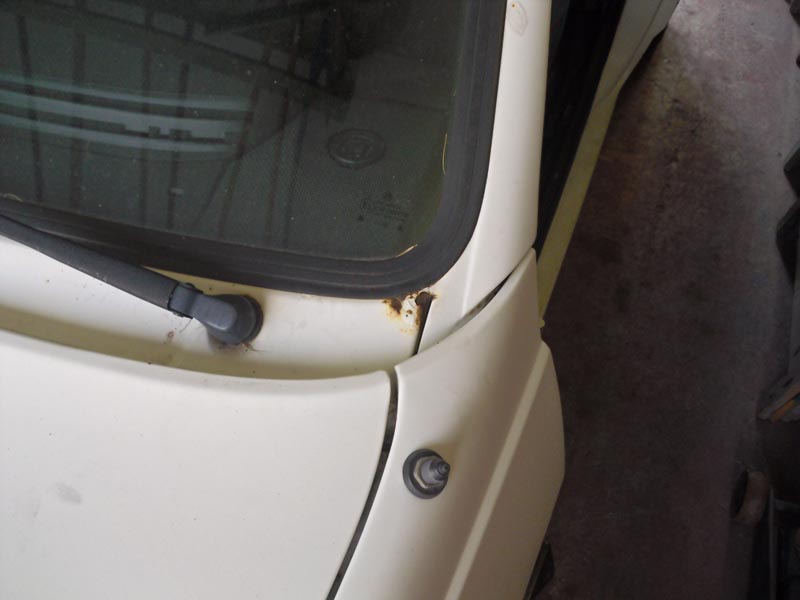

Moin Polofreak, wenn es an deiner Windschutzscheibe aussieht wie auf dem Foto kannst Du aufhören zu suchen. Dann ist der "Windfang" unterhalb der Scheibe durch. Hilft nur Scheibe ausbauen und entrosten. Aber auch das ist eine Polokrankheit. LG Ego
