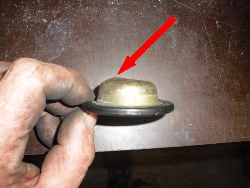

Moin Kakuzu, Wenn du die neuen Domlager aus dem Netz hast, kann es sein das die neuen genauso hoch sind wie die alten. Ich rate von den Domlagern aus dem Netz immer ab, denn wenn die zu Anfang auch passen, nach 10.000 Km sind die wieder runter. Also beim nächsten Federbein die Domlager mal gegeneinander halten. Das neu muss höher sein. Die zweite Möglichkeit ist, Du bist zu lange mit den alten Domlagern rungefahren. Dann sieht der Teller oben so aus wie auf dem 1. Bild. Der steht natürlich wieder oben raus, weil das Loch für den Dämpfer verrgurkt ist. So wie auf dem 2. Bild sollte er aussehen. Gruß Ego
