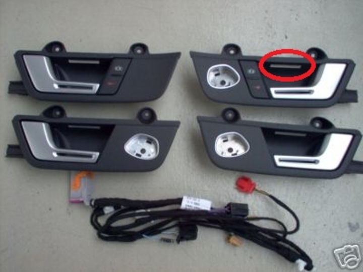

du kaufst eine stink normale 3mm led mit einem widerstand für 12V, das sind i.d.r. 480ohm. http://www.ebay.de/sch/i.html?_from=R40&_trksid=p5197.m570.l1313&_nkw=led+3mm+500mcd&_sacat=See-All-Categories zum thema helligkeit, 300-500mcd sind optimal wenns dezent sein soll. zum thema design, du wirst nur einen lichtkegel haben, ich würde irgendwo einen lichtleiter (wie zb. bei audi in den griffen) oder 0,2mm neonwire einbauen, da hat man dann wirklich gleichmäßiges licht. zum thema idee, die hatte ich vor 6 jahren schon in div. ausführungen :D ;)
