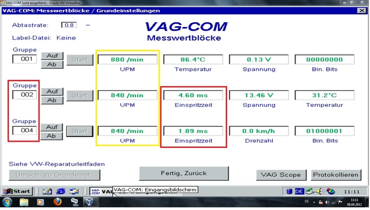

hab jetzt noch mal ausgelesen > Keine Fehler. Heute lief er bis jetzt auch gut, mal sehen wie es nachher wird hab 180km Autobahn vor mir. hab gestern von nem kollegen noch so nen schrieb vom "bosch diagnose ESI tronic " bekommen in dem stand ich soll mal den widerstand des klopfsensor messen .. Soll: >1MOhm Ist: 5,16MOhm am klopfsensor und 4,81MOhm wenn der sensor eingesteckt ist und ich am MSG kabel messe. kabel vom MSG zum sensor auch ok. und dann sollt ich noch die einspritzzeit messen.hab ich eben getan Soll : 3,8 . . . 5,8 ms im leerlauf ich hab n bild angehängt, da sind 2 Zeiten drauf *hae* weis einer den unterschied zwischen Gruppe 002 (der wert is ja ok) und Gruppe 004 ? Wünsch euch schöne Ostern :)
