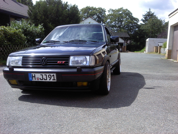

[quote]Hatte aber kein Sportfahrwerk Weil dann MUSST du ziehen.[/quote] Komisch, ich habe 7x15 ET 25 mit 60/40 Fahrwerk und 2x20 mm Spurverbreiterungen hi. Das Auto ist nur gebördelt, nicht gezogen. Zur vorherigen Frage: Mit 185ern paßt es gerade so, beim 195er müßte man ziehen.
