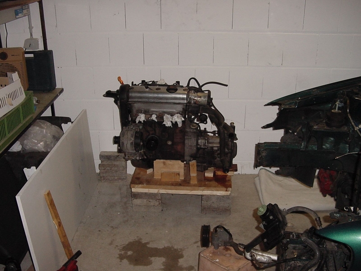

Ich hab damals eine Holzplatte genommen. die unter den noch eingebauten Motor gehalten. Dann links und rechts jeweils Holzleisten hochkant passend zurecht gesägt und festgespaxt so dass der Motor in keine Richtung kippen kann. Dann Rangierwagenheber drunter und den Motor zuerst hochgebockt und dann noch vorne rausgetüddelt. Ging Prima. Das Holzgestell war gleichzeitig auch dafür gut, dass der Motor ordentlich irgendwo draufsteht zum Zahnriemen machen etc. Auf dem Holzgestell steht heute noch ein alter Motor aus meinem allerersten Polo in der Schule als Modell zum gucken und "mal dran drehen".
