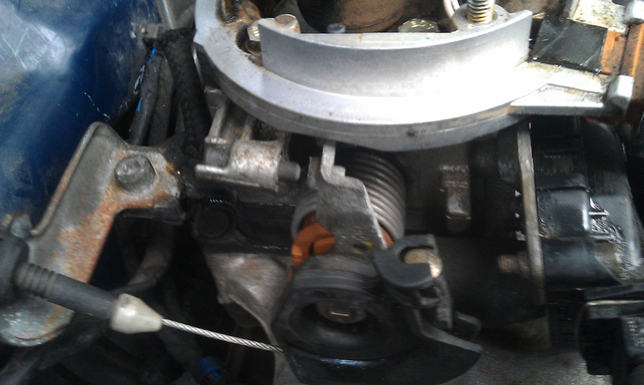

So Habe mal geschaut ob er sich Falschluft zieht, Habe jetzt oberhalb an Motronic gesprüht (Starterspray) . Und dann verändert sich die Drehzahl habe jetzt mal auch Fotos davon gemacht, Wo ich evtl den Riss gefunden habe . aber was ich komisch finde das wenn ich von rechts drauf Sprühe das er dann auch hoch dreht, Liegt das daran das das Sarterspry dann überall hin verteilt ? Versuche mal die idde von VrMarkus mit dem Silikon, oder soll ich lieber warten bis sich hier einer Meldet ? Und dann sieht man auf Bild zwei dieses Teil wo der Gaszug lang läuft ist der Abstand normal ?
