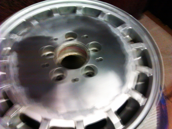

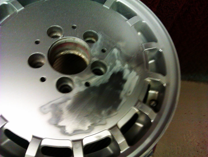

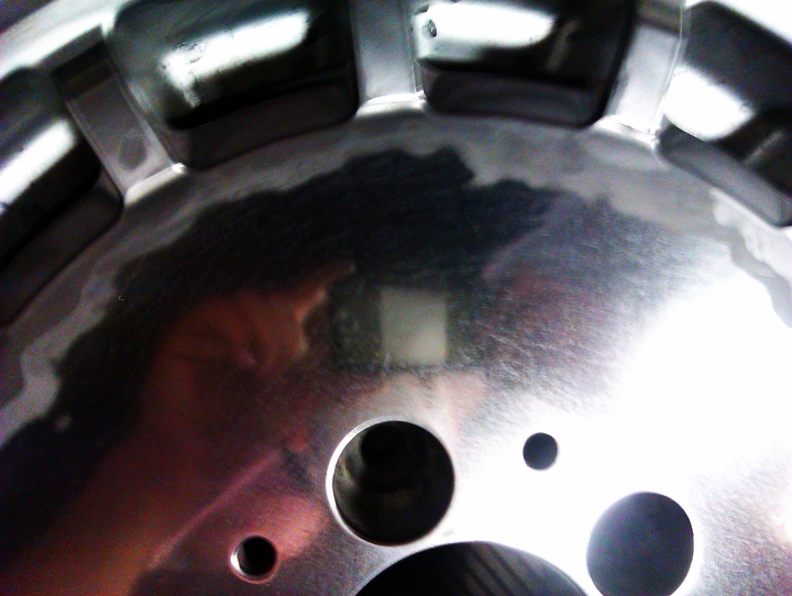

so, heute einfach mal aus spaß angefangen, ohne set oder sonstiges. versucht mit nem groben schleifvlies den alten lack runter zu schleifen. klappt ganz gut, allerdings ist das ding nach ner halben felge schon runter, und bei nem stückpreis von 10€ ist das nicht realisierbar. hat da einer ne andere idee wie ich den lack schonend runter bekomme? hab jetzzt gehört mit ner nylonbürstenscheibe. danach bin ich nochmal mit nem feineren schleifvlies drüber gegangen, ohne viel druck. anschliessend hab ich mit 600er papier nass und dann mit 1000er papier nass geschliffen. dann mit der excenter poliermaschine und autosol alu politur poliert. klappt schon ganz gut, hab nur zu wenig geschliffen und so sind noch ziemlich viele kratzer/vertiefungen drin. werde mir aber trotzdem das set von polierbock holen, hoffe da auf ein noch glänzenderes ergebnis, ausserdem komme ich mit dem set auch gut ins tiefbett von meinen rsl rein
