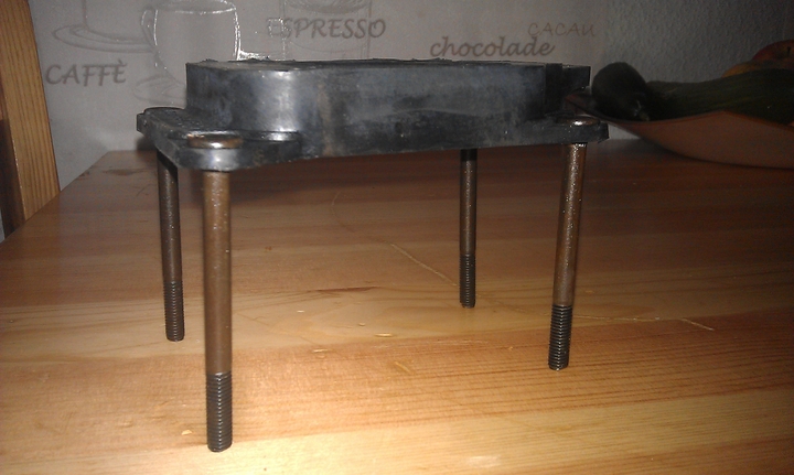

So heute ist die neue Dichtung angekommen, hatte bei VW angerufen und mich mal nach dem Preis erkundigt und bin beinahe auf den ARSCH gefallen. 54,30€ Aber für alle die mal eine solche Dichtung brauchen habe eine Billigere Alternative gefunden . [url=http://www.ebay.de/itm/400233333062?ssPageName=STRK:MEWNX:IT&_trksid=p3984.m1497.l2649]http://www.ebay.de/itm/400233333062?ssPageName=STRK:MEWNX:IT&_trksid=p3984.m1497.l2649[/url] Frag mich nur warum VW solch Zuhälterpreise verlangt, komisch aber Wurst solang es noch den Ersatzteilhandel gibt . Hier auch ein paar Bilder von dem Teil was ich hier liegen habe . Zur Info nochwas dazu . Alle AAV Motoren Vor AAV529400 Brauchen diese Teilenummer: 030129765G Alle AAV Motoren Nach AAV529401 Brauchen diese Teilenummer: 030129799
