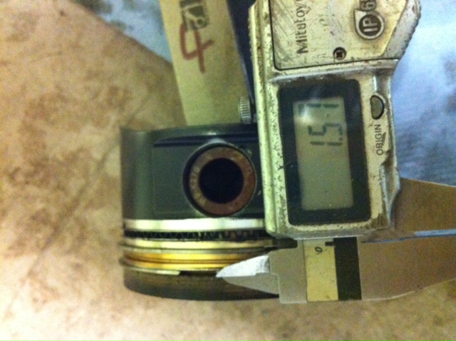

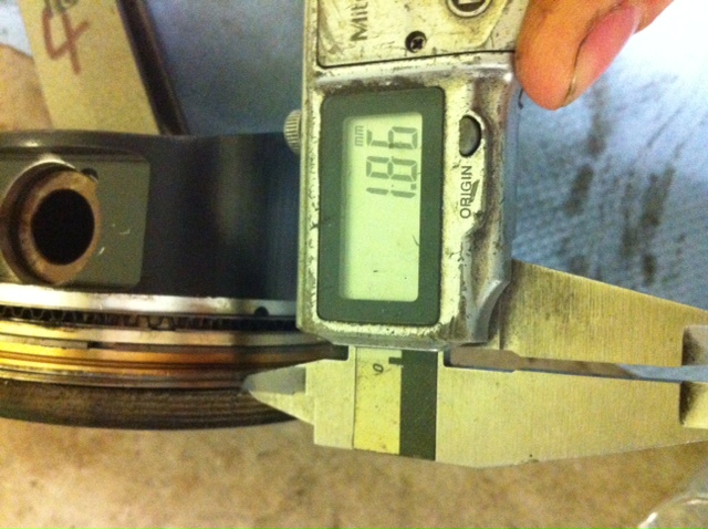

so glück im unglück due kolbenring nuten haben sich geweitet vom 1. ring das spiel von normalerweise 4/100 war nun min 4/10 max 8,6/10 somit konnten sich die ringe aufschwingen und sind auf zwei zylindern gebrochen daher auch diese tollen riefen in der laufbahn aber das wurde schon wieder gerichtet glück gehabt das hat der motorenbauer fein übergehont und nun gehts erst mal mit dem hersteller in verhandlung da soetwas ja normalerweise nicht passieren darf. nicht bei unter 5000km man korregiere mich wenn ich das falsch sehe. auch ja bitte einmal alle bedanken die das mitlesen damit klar wird wie viele diesen umbau verfolgen. vielen dank soweit.
