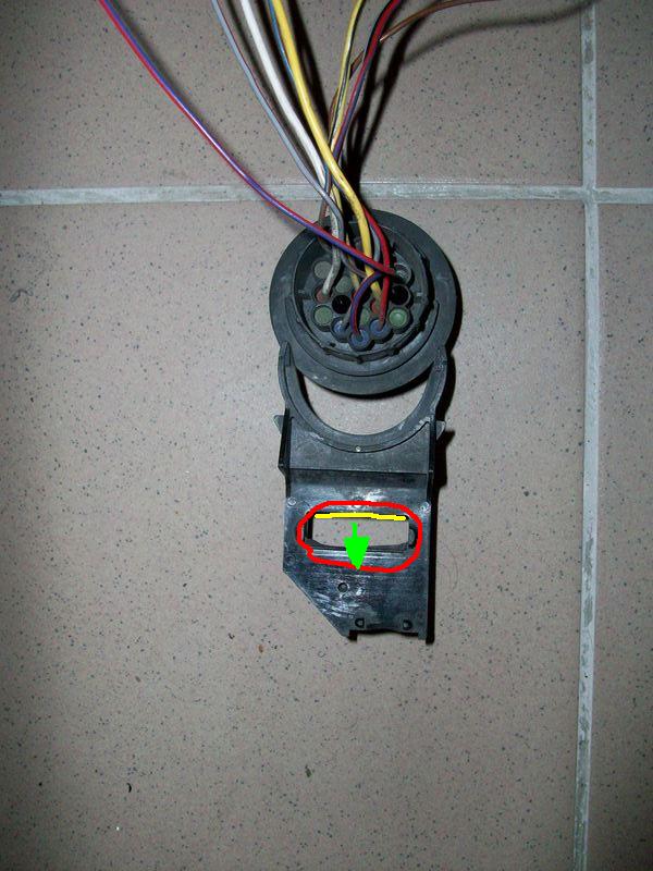

Kabelsatz von Hella und Stecker der (alten) Zentralelektrik 15ab922b65ccf270deca3df56488a2b087_large.jpg
Anhang ID 159424 - 15ab922b65ccf270deca3df56488a2b087_large.jpg15ab922b65ccf270deca3df56488a2b087_large.jpg
In den Roten kreis ist der Clips (da ist er abgebrochen) die Gelbelinie makiert wo man den Clips entriegeln muss ,Nach unten drücken
