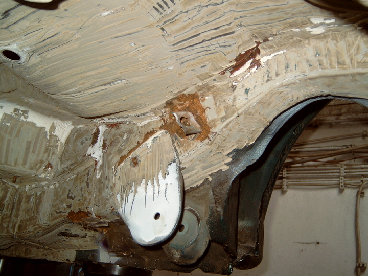

bei mir sah der werksmässige unterbodenschutz flächendeckend super aus und darunter überall rost.ich habe nach dem lackieren keinen neuen unterbodenschutz aufgetragen da ich davon nicht viel halte.ich habe transparentes perma-film wachs aufgetragen.das hält bombastisch auch bei steinschlägen und lässt sich jederzeit mit sich selber neu überstreichen und ausbessern.
