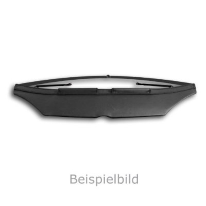

Also wenn du eine "Nähschwester" bist, dann sollte das kein Thema sein. Und wie schon geschrieben, nimm dir eine vom Kumpel und fertige dir eine Schablone (Schnittmuster). Ohne Schnittmuster wird das nichts. Oder fertige dir mit dünner Pappe eins nach eigenen Wünschen an und mach mal einen Probeversuch mit billigen Stoff. Wichtig ist nachher beim Leder die innenseitige Polsterung zum Schutz des Lackes. Bei mir ist da so ein Fließ fest verklebt. Wie du die Befestigungen anbringst, siehst du dann auch alles bei der Orginalvorlage. Wie soll man das hier beschreiben. Da kommen feste Gummibänder mit Haken rann, die dann von innen an der Haube befestigt werden. Und beim Schloßträger ist bei meiner so ein Klettverschluß zum noch besseren anpassen. Dazu dann an der Vorderkannte innen einige Löcher damit Wasser nach Regenfahrten auch ablaufen kann. Zum waschen, oder nur in der Stadt ist die in 5 Sekunden ab und in 30 Sekunden wieder an gebaut ;) Hier mal ein Bild kannst du auch die 4 Gummibänder sehen zum befestigen... Bild eins ist aber nur ein Beispiel und nicht für einen 6N!
