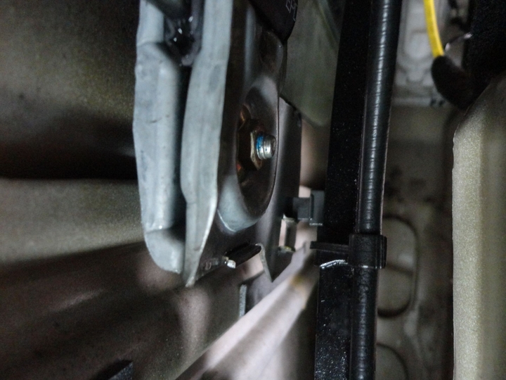

Danke Matse 6N für das Bild, welches mir endldie Erleuchtung brachte. Endlich habe ich das Prinzip dieser Plastikdinger verstanden. Anbei ein Foto von meiner aktuellen Situation. Jetzt habe ich endlich gesehen das der Metallhalter von dem Plastikhalter abgesprungen ist und deswegen die scheibe nicht mehr korrekt hochfährt, weil Sie sich verkeilt. Ich werde jetzt erstmal versuchen ein Loch durch den Plastikhalter zu bohren um dann den Metalhalter mit einem Splint zu befestigen. Dieses habe ich auch schon mal irgendwo gelesen.
